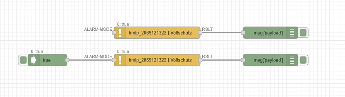

danke für die Rückmeldung, tatsächlich habe ich den HomeMatic IP Security-Knoten bereits getestet, um zu sehen ob ich den Wert des Alarm Modus ändern kann, was auch funktioniert, wie kann ich diesen denn auslesen? Getestet habe ich zwei Varianten, HomeMatic IP Security-Knoten ohne Eingangsbeschaltung und debug Node am Ausgang, sowie HomeMatic IP Security-Knoten mit constant-Knoten am Eingang, welcher ein true sendet und den Modus dann schaltet, aber nie bekomme ich den Schutzmodus am Ausgang angezeigt.
Laut Beschreibung kann mit diesem auch nur der Alarm Modus geschaltet werden.
Zitat hmip-security: Mit diesem Knoten kann der Alarm-Modus des HmIP Access Points (HAP) geschaltet werden.
Gibt es eine andere Variante, die ich noch nicht gesehen habe?

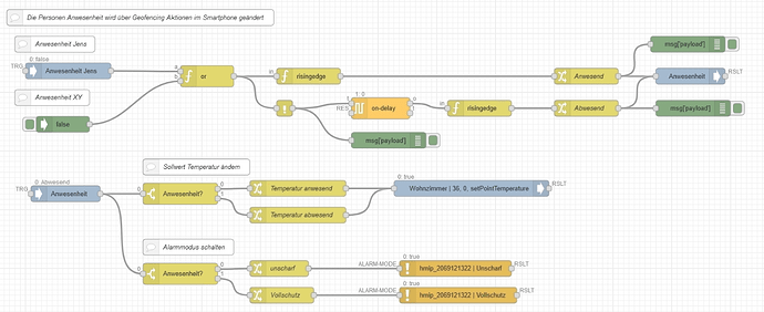

ich habe das was du beschreibst bereits umgesetzt, bzw. ich bin am Testen der Geofencing Funktion in der Smartha App auf meinem Android Smartphone, dort wird in zwei Aktionen eine Systemvariable je nach Status (anwesend/abwesend) gesetzt, und anschließend der Alarmmodus im HAP über den „hmip - security“ Node in Node Blue gesetzt.
Aktuell wird der Status meiner Anwesenheit über Geofencing zwar nicht immer korrekt erkannt, aber das ist ein anderes Thema. Hier mal mein Flow welchen ich dazu nutze.
Dennoch gibt es Situationen, wie zum Beispiel heute getestet, wenn der Vollschutz aufgrund eines offenen Fensters nicht gesetzt werden kann, in Node Blue ist der Status dann abwesend bzw. Vollschutz aktiviert, im HAP ist dieser immer noch unscharf. Könnte ich den Alarmstatus abfragen wüsste Node Blue zumindest das der Alarm Modus nicht umgeschaltet werden konnte.

du könntest das Prüfen, ob z.B. alle Fenster geschlossen sind, ebenfalls auf die smartha bzw. Node-Blue verschieben und nur dann den Modus auf dem Access Point entsprechend schalten. Ich selber habe in meinem produktiven System ebenfalls einen HAP eingebunden, nutze den Alarmmodus auf diesem aber gar nicht. In meiner Umsetzung habe ich eine „sind alle Fenster/Türen“ geschlossen Systemvariable, auf die ich dann beim Schalten des Alarm Status zurückgreifen kann. Zusätzlich speichere ich in einer weiteren Variable noch welche Fenster/Türen geöffnet sind, wodurch ich bei fehlgeschlagenem aktivieren des Alarms, direkt in der Benachrichtigung sehen kann, welcher Kontakt denn noch geöffnet ist. Zusätzlich sehe ich dann bei einem Alarm, durch welchen Kontakt dieser ausgelöst worden ist. Im Grunde habe ich mir das Alarm System des HAP’s damit auf der smartha nachgebaut, da ich selbiges auch noch für Bewegungsmelder gemacht habe und einen Voll- bzw. Hüllschutz aktivieren kann.
Das schöne, dadurch lassen sich auch nicht HAP kompatible Geräte mit in das „Alarmsystem“ integrieren. Vielleicht wäre das ja auch für dich eine mögliche Umsetzung :slight_smile:
