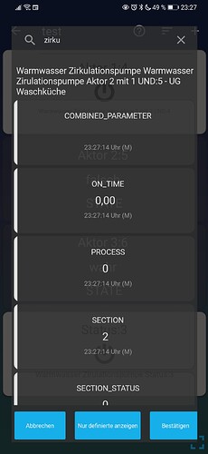

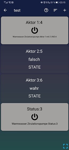

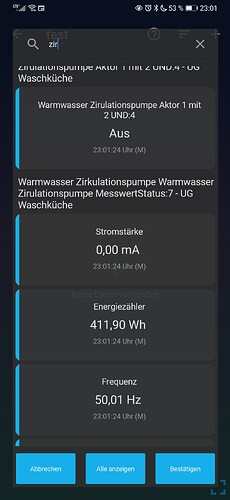

Ich Versuche unter Displays und den Aktor Zirkulationspumpe (HMIP-BSM) darzustellen. Für den Aktor1 (Kanal4) ist das kein Problem wird angezeigt und ist einfach einschaltbar.

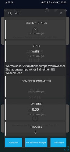

Wenn ich die virt. Aktoren 2 und 3 (Kanäle 5 und 6) hinzufügen möchte geht das für den Status über ‚alle anzeigen‘ und den jeweiligen Status des Kanals wählen. Diese Aktoren sind über die Displays aber nicht schaltbar.
Das mit dem Gesamtstatus Kanal 3 hat sich über ‚alle anzeigen‘ erledigt.
