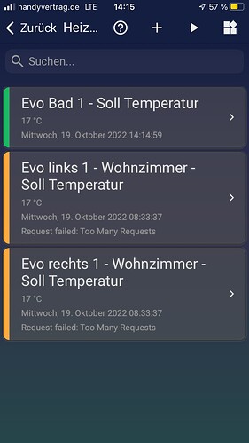

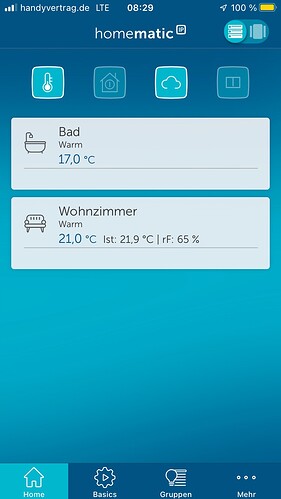

Die Erkennung vom Verlassen und Betreten der Zone funktionieren toll, leider werden die gewünschten Aktionen nicht ausgeführt. Hier erhalte ich folgende Fehlermeldung der HmIP App: Drosselung Rest aktiv: Aufgrund einer ungewöhnlich hohen Anzahl von Serverzugriffen durch Ihre HmIP Installation, ist eine weitere Serverkommunikation temporär nicht möglich.
Nach dem Fehler sieht es in der HmIP so aus: (ich versuche den Screenshot als Antwort unten anzufügen)

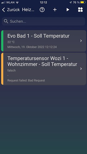

Anbei meine Konfiguration in Smartha:

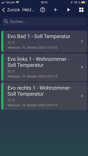

Wenn ich das umstelle auf die Solltemperaturen der einzelnen Thermostate, dann sieht das so aus und funktioniert:
(Stelle ich ebenfalls in einen Kommentar, da ich hier nur ein Bild anfügen darf)

  1. Ist es also nicht möglich den Temperatursensor in Geofencing einzubinden, oder mache ich da etwas falsch?

Hier der Screenshot nach dem Fehler in der HmIP App
Und hier der Screenshot nach der Umstellung in der Smartha App
Update: leider hilft es doch auch nicht beide Wohnzimmer Thermostate einzubinden. Immer noch der Fehler wegen too many requests.
