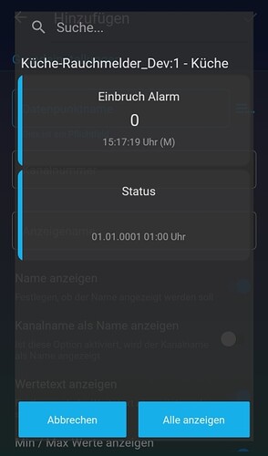

Überprüfe bitte noch die aktuellen Werte in der Smartha App, indem Du in Deinem Screenshot auf die „drei Punkte“ > „Darstellung bearbeiten“ > „Plus oben in der Leiste“ > „+“ neben dem Feld „Datenpunktname“ tippst. In dieser Liste solltest Du die letzten aktuellen Werte mit den Zeitstempeln sehen. Was steht dort bei Dir beim Status? Sende am besten einen Screenshot zu.
Hallo
Ich verwende dieses Gerät mit der CCU2. Sorry, hatte ich nicht erwähnt.
Soweit ich weiss, funktioniert die Homematic IP App nicht mit der CCU2, oder?
Hier die aktuellen Werte:
Thomas
Hallo @tomi,
danke für Deine Infos.
Komischerweise hat der Status keinen Wert und wird auch nicht aktualisiert.

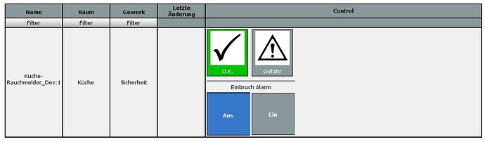

Im WebUI sieht es so aus:

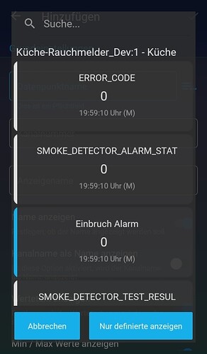

Habe diesen eventuell passenden Datenpunkt gefunden: SMOKE_DETECTOR_ALARM_STAT
Dieser Punkt endet mit STAT und nicht mit STATUS, könnte da der Fehler sein?
Wenn ich diesen aber einfüge, erscheint im Geräte-Popup:
‚None‘ not supported (SMOKE_DETECTOR_ALARM_STAT)
