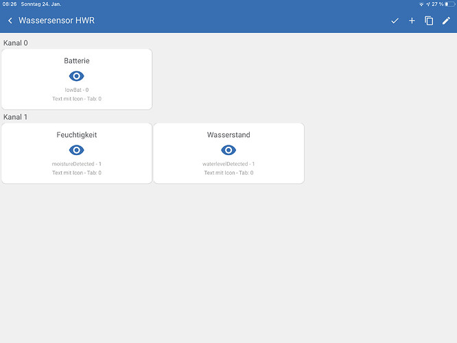

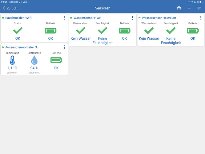

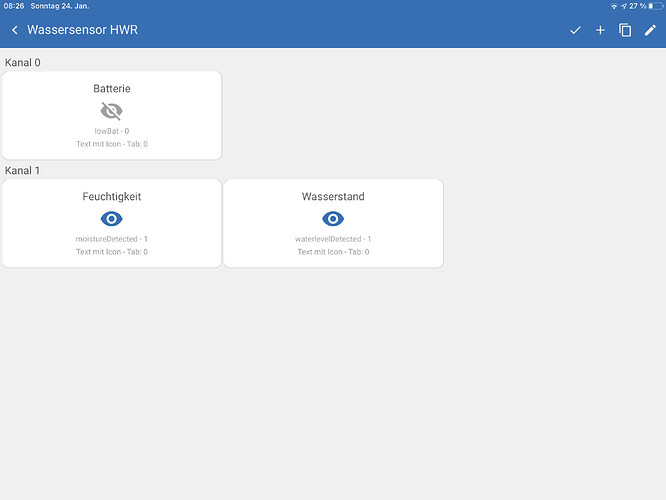

kann ich so nicht bestätigen, der Batteriestatus wird definitiv angezeigt.
Hast du den Batteriestatus evtl. in der Gerätedarstellung ausgeblendet?
Gerätedarstellung (aufrufen über die 3 Punkte in der Anzeigekachel oben rechts) sollte aussehen wie im letzten Foto

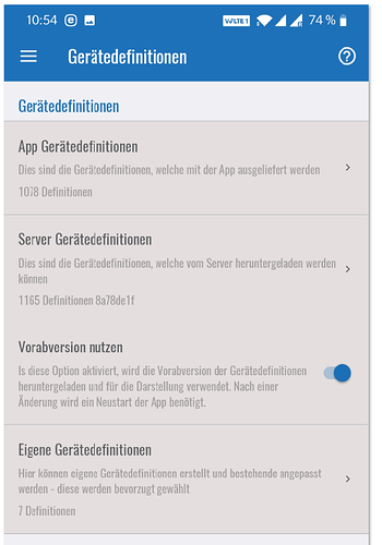

in dem Fall sag mir bitte nochmal welche Zentrale du verwendest und welche Revision der Gerätedefinitionen genutzt werden. Die Info findest du im Menü der App bei „Gerätedefinitionen“, wenn du bei den „Server Gerätedefinitionen“ schaust.
Schick am besten auch einen Screenshot Deines Gerätes in der App, damit ich mir das konkret vor Augen führen kann.
Hallo Sven,
der Wassermelder hängt an einem AccessPoint.
Als Gerätedefinition nutze ich wie vorgeschlagen die Vorabversion.

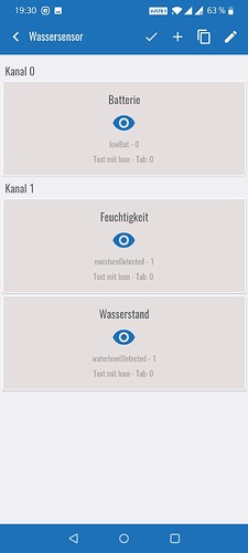

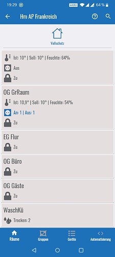

sorry, ich hätte mich deutlicher ausdrücken sollen. Am besten brauche ich einen Screenshot des Gerätes wie es Dir in der Smartha App angezeigt wird, z.B. wenn Du in der Zentrale im Tab Geräte das Gerät öffnest.
Hallo Sven,
Hast du das gemeint?
Hi @MaRe,

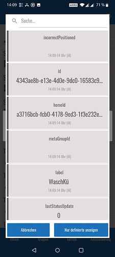

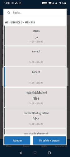

genau das meinte ich, danke. :slight_smile: Die Definition ist jedenfalls da, die Datenpunkte sind auch korrekt im Layout hinterlegt. Aber es scheinen überhaupt keine Werte von dem Gerät geliefert zu werden. Kannst Du in dem Geräte-Popup (Der Screenshot in der Mitte) die Optionen öffnen und schauen, was Dir bei „Letzte Aktualisierung“ angezeigt wird? Schick uns gerne auch einen Screenshot davon.
Hallo Sven,
hier die Aktualisierung ist von eben!
Screenshot_20210211-191035|225x500

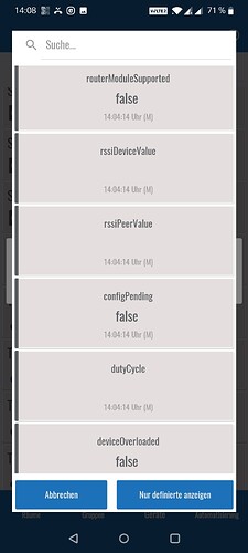

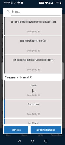

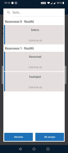

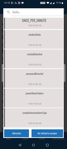

Hallo @MaRe,

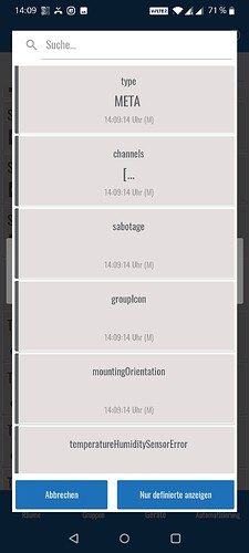

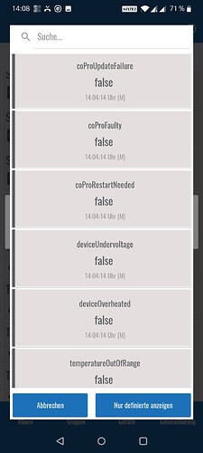

kannst Du noch im Bildschirm auf dem Screenshot auf „Alle anzeigen“ Tippen und schauen, ob andere Daten mit Werten vorhanden sind.

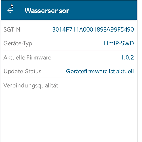

Hast Du in der Homematic IP App Daten für dieses Gerät?
Hier die Screenshots:
