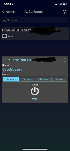

Allerdings habe ich einen kleinen Bug zu melden bzw. bitte um Hilfe bei folgendem Problem:
Ich habe ein iPhone XR mit neustem iOS und der aktuellen Smartha App. Über meine CCU3 ist der oben genannte Toröffner in der App hinterlegt.
Allerdings lässt sich dieser nicht richtig bzw. verkehrt bedienen. Das Tor öffnet, wenn ich auf „Stoppen“ klicke und öffnet, wenn ich auf „Lüften“ klicke. Kann ich das irgendwie beheben?
Auf den anderen Schaltflächen „Öffnen“ und „Schließen“ geht nur die Beleuchtung an.

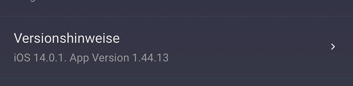

Leider konnte ich das Problem noch nicht wirklich finden. Kannst Du mir die genaue Smartha App Version sowie die Revision der verwendeten Gerätedefinition nennen?
Hallo @eschaefer,
Danke für die Info. Den Beitrag hatte ich schon gelesen. Ich dachte aber wegen Android und iOS gäbe es vielleicht einen Unterschied.
Anbei die Gerätedefinition und App Version:
Beste Grüße!

Danke für die Info. Damit sollte es theoretisch funktionieren. Kannst Du mir noch einen Screenshot von Deiner Darstellung des Gerätes in der Smartha App senden?
@jankos61: könntest Du mir netterweise sagen, ob das bei Dir noch funktioniert?
Mhhh, bei mir irgendwie nicht :-/
Als wenn die Buttons vertauscht sind.
Anbei der Screenshot.

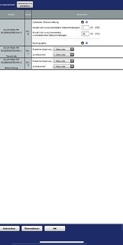

Es wurde zumindest der richtige Befehl an den Datenpunkt gesendet. Kann es vielleicht sein, dass beim Gerät in den Einstellungen die Befehle angepasst werden können?
Puhhh, du meinst in der CCU selbst?!
Ja, genau, in den Einstellungen des Gerätes selbst auf der CCU WebUI.
Das ist das einzige, was ich einstellen kann:

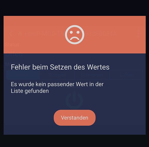

könntest Du die Gerätedefinitionen aktualisieren auf die Revision ae4dec1 und schauen, ob das bei Dir nun passt?
Hi @eschaefer,
Leider nicht. Jetzt kommt folgender Fehler:
Tor geht auf, wenn ich Stoppen klicke, und schließt, wenn ich auf Lüften klicke.
