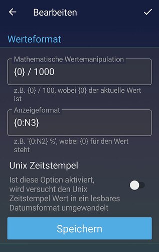

Das mit den falschen Werten wie bei dir FEckard könnte man ja in der SmarthaApp lösen indem man eben Werte ersetzt. Anstatt Watt könntest du z.B. bei Einheit kWh angeben und bei Werteformat oben {0} / 1000 und Anzeigeformat {0:N3} eintragen dann sollte es wieder passen
