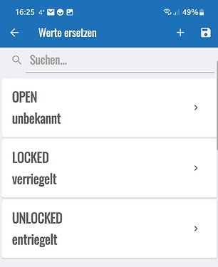

Definition:
LOCKED->verriegelt
UNLOCKED->entriegelt
OPEN->unbekannt

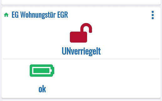

Anzeige bei Wert:
UNLOCKED->UNverriegelt
LOCKED->verriegelt

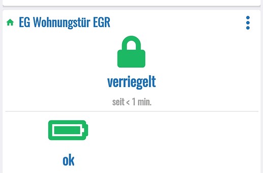

Es sieht so aus, dass Teile des Status ersetzt werden, d.h. von UNLOCKED wird der Teil LOCKED durch den Wert von LOCKED ersetzt (siehe Screenshots).

Hey @Letsgowesti ,
Du hast Recht. Der Operator zum Vergleich der Werte ist hier „Beinhaltet“ - was leider fest im Code hinterlegt ist.
Ich nehme das Problem zur Implementierung auf.
