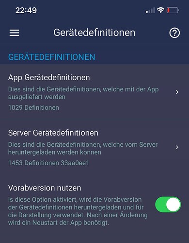

Vorabversion nutzen aktivieren falls er in den Definitionen fehlt
scheint leider nicht auf - habe unter „Gerätedefinitionen - Vorabversion nutzen“ angeschaltet und zusätzlich unter „Server Geräte Definitionen“ den HmIP-BS2 gesucht und gefunden, aber da kann ich nicht verändern:

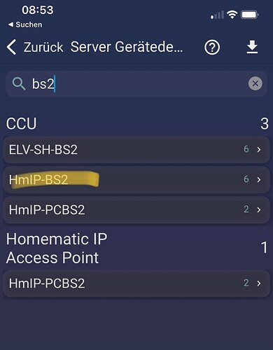

Genau. Ich sehe das Gerät HmIP-BS2 nur im Menüpunkt „Servergerätedefinitionen“, kann da aber nichts ändern, kann ihn also unter Statusanzeigen nicht hinzufügen.

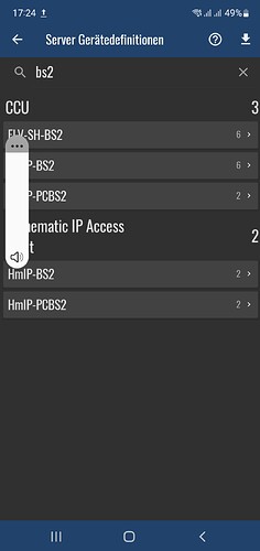

So, jetzt habe ich die Beta Version und der HmIP-BS2 ist unter „Server Gerätedefinitionen“
auch im Ordner Access-Point:
nur ich kann trotzdem nichts ansteuern oder hinzufügen.
