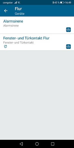

HmIP ASIR einrichten
Kann man mir mal helfen was muss ich h
ier tun?
Ist der ASIR am Access Point?
++ Update++ falls Access Point was ist in der Original App zu sehen? Nur der Status oder kann man auch etwas schalten?
Hab auch eine ASIR.
Da kann man in der HmIP App direkt an der Sirene nichts schalten oder sehen, außer Signalstärke, Firmware usw.
Geschaltet wird ausschließlich über die Gruppe, die das System automatisch anlegt.
Auch die Konfiguration wird in einem separaten Menü eingestellt.
Im ioBroker kann man die Gruppe SecurityAndAlarm in FunctionalHomes finden, steuern und bedingt abfragen.
Läuft über Access Point
