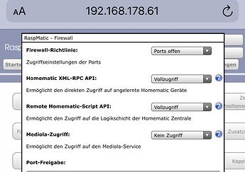

Als schnelle Hilfe/Idee:
1 Kannst du zu testzwecken auf einer der CCUs die Firewall wie auf dem Bild ändern und speichern
2. Dann in der Smartha App - Vollständige Synchronisation manuell für diese CCU anstoßen
Erscheinen dann die an diese CCU angelernten HMW Geräte?
Falls Nein, kurze Rückfrage kannst du ein paar Geräte nennen die nicht übertragen werden z.B. HMW-IO-12-SW7-DR, um es besser nachvollziehen zu können.

Ich habe das Problem, dass die HM Wired RS 485 Geräte zwar angezeigt werden, aber „Keine passenden Datenpunkte zur Visualisierung des Gerätes XY gefunden“ als Fehlermeldung kommt.
Firewall Anpassungen wie beschreiben habe ich vorgenommen und auch die Raspberrymatic schon 3x gelöscht und neu eingespielt - keine Veränderungen.
Klingt vielleicht nach Port Problem - falls du nicht Android hast und schon die Beta runterladen kannst - nächste Woche kommt ein Update für die Schnittstelle zur CCU. Damit nochmal neu CCU verbinden.
