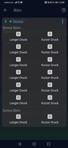

ich habe eine HM-RC-19 in mein Raspberrymatic System integriert.
Darin sind 19 virtuelle Schalter enthalten.
Wenn ich einen Schalter einem Raum zuordne wird mir dieser in dem Raum angezeigt.
Leider habe ich immer einen Rum wo dann alle Schalter angezeigt werden, welche ich nicht benötige und die keinem Raum zugeordnet sind.
Ich habe die schon auf nicht sichtbar gestellt, ohne Erfolg.
Hat jemand eine Idee wie ich die aus der App rausbekomme?
Besten Dank!
Maik
Hallo @webmaik,
wo genau hast Du die Sichtbarkeit eingestellt? Normalerweise solltest Du die Sichtbarkeit der einzelnen Elemente in der Darstellung einstellen können - wie ich hier beschrieben habe:
vielen Dank für die Infos, so hat es geklappt :slight_smile:
