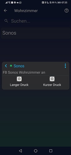

Hallo Zusammen,
ich nutze seit neuestem die Smartha App und bin ganz begeistert davon.
Einen Tipp benötige ich.
Ich habe mit einer HM-RC-19 meine Sonos Geräte eingebunden.
In der App wird in meinem Raum immer erst die Fernbedienung „Sonos“ angezeigt und dann der Schalter „immer las kurzer und als langer Taster“
Lässt sich das so einstellen das ich nur einen einzelnen Schalter sehe?
Wäre toll wenn das funktioniert.
Besten Dank schon einmal.
Beste Grüße
Maik
Hi @webmaik,
Es freut mich, dass Dich die Smartha App begeistert :slight_smile:
Du kannst in der Gerätedarstellung (Dein Screenshot) über die drei Punkte und dann „Darstellung“ festlegen, welche Elemente Dir angezeigt werden sollen und welche nicht, indem Du auf das Auge-Symbol tippst.
Wenn Du nicht erst auf das Gerät tippen willst, kannst Du im Bearbeitungsdialog der Zentrale die Option „Geräteliste überspringen“ aktivieren, mehr dazu findest Du direkt in der Doku unter https://smartha.app/doc/Zentralen/Uebersicht/#geratelisten-uberspringen
