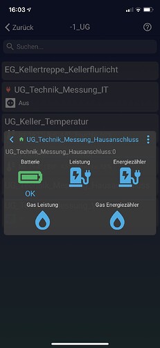

Ich habe an meinem Hausanschluss den HM-ES-TX-WM. Leider wird mir in der App keine Messwerte angezeigt. Lediglich dass die Batterie OK ist.
Muss ich bei diesem Sensor noch etwas spezielles in der App konfigurieren?

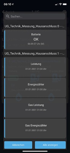

Falls ja: könntest Du schauen, ob Daten vorhanden sind? Du kommst an die einzelnen Daten, wenn Du aus der Darstellung des Gerätes (Dein Screenshot) auf die drei Punkte tippst und dann auf „Letzte Aktualisierungen“. Dort kannst Du auch auf „Alle Anzeigen“ tippen, um die alle derzeit in der App vorhandenen Daten anzeigen zu lassen.
Ein vollständiger Sync hat leider nicht geholfen. Hatte sogar die App neu isntalliert zum testen.
Die Aktualisierung wird anscheinend nie gemacht:

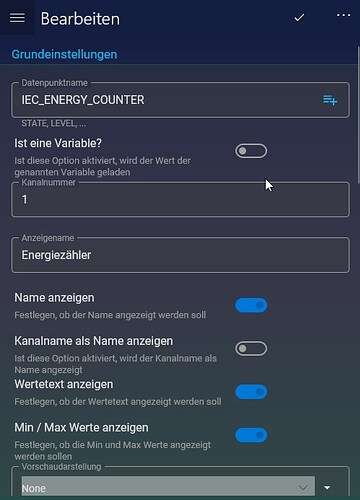

mit dem Zugang per TeamViewer konnten wir feststellen, dass bei uns die Datenpunkte in der Definition nicht korrekt sind. Es war immer ein zusätzlicher Präfix mit IEC_ vorhanden. Diese kann man direkt in der App über Darstellung bearbeiten und den jeweiligen Datenpunkt ändern.
Diese Änderung werden wir bei uns global übernehmen.

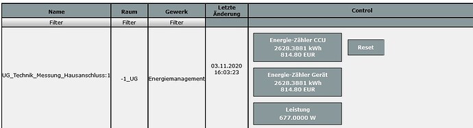

Zur Vollständigkeit:

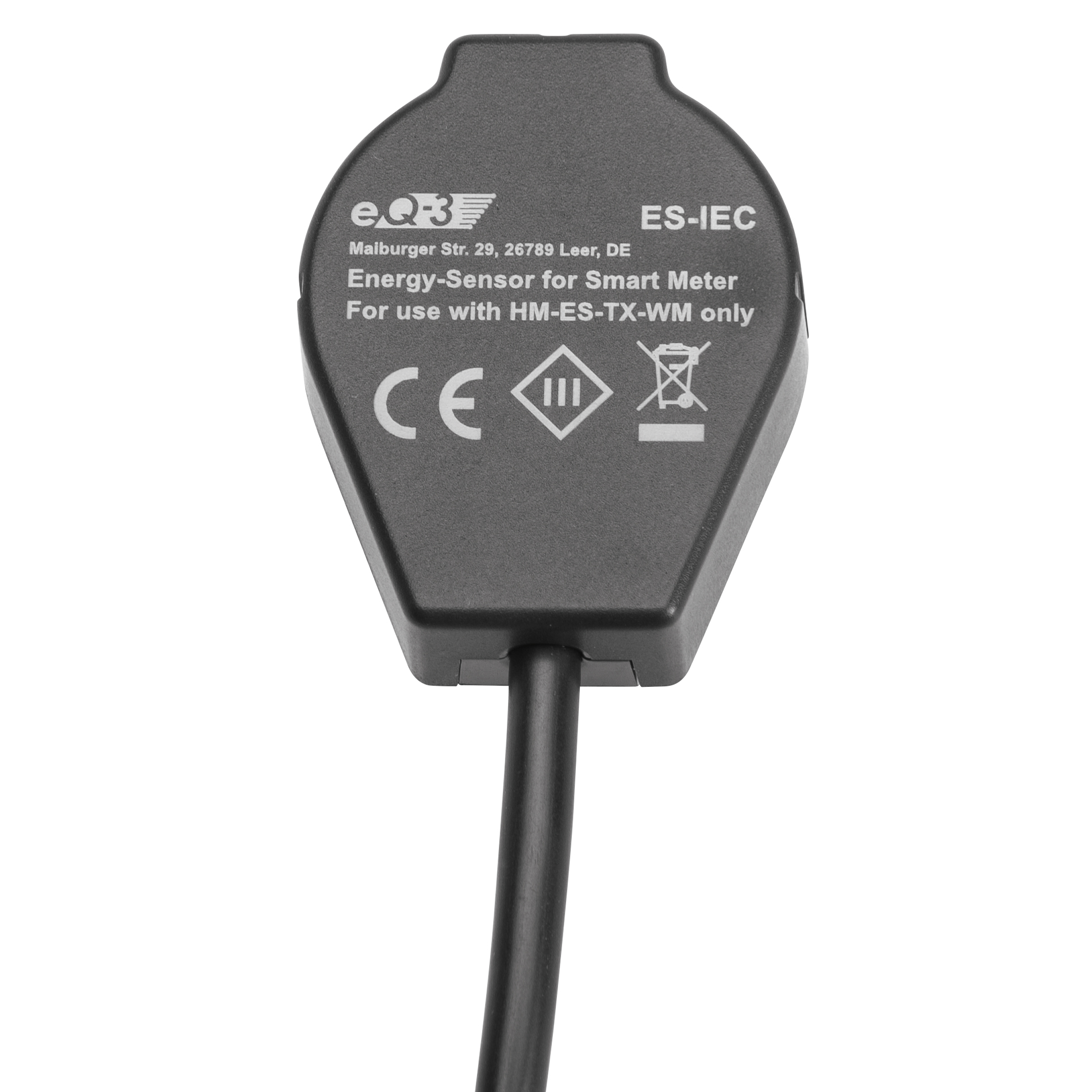

Ich benutze den ES-IEC-Sensor an meinem SmartMeter:
Deswegen wohl auch der Präfix.
Mit dem Präfix sieht alles perfekt aus:

uns erreichen öfters Anfragen diesbezüglich, daher hier nochmal ein kurzes Update: Der Energiesensor bietet verschiedene Datenpunkte, die entweder mit oder ohne den Präfix IEC_* beginnen können. Da es bei allen Usern unterschiedlich sein kann und das manuelle Anpassen eine Schwäche für Tippfehler hat
, haben wir die Definition für das Gerät nun erweitert, sodass sie wie folgt aussieht:
Default werden die Datenpunkte mit IEC_* angezeigt. Wenn Ihr keine Messwerte für Euer Gerät sehen könnt, wechselt Ihr einfach die angezeigten Daten in der Definition (Optionen > Darstellung bearbeiten), indem Ihr jeweils auf das Auge-Symbol bei den Datenpunkten tippt. Speichern nicht vergessen! Fertig. ![]()
