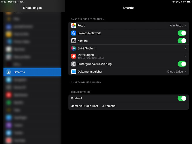

Hey @Automaten-Warin,
kann es sein, dass die Berechtigung abgelehnt wurden? Das Problem bei iOS ist dann nämlich, dass keine weiteren Anfragen an den Benutzer gestellt werden dürfen. Um das zu beheben prüfen in den System-Einstellungen bei iOS unter Smartha die Fotos Berechtigungen und setze diese, falls nötig.
