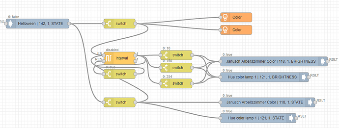

pulsierend habe ich nun hinbekommen. Ich setze die Farbe beim Einschalten auf grün. (natürlich!)
und ein interval-knoten gibt mir alle 100ms einen Tick aus. Bei bestimmten ticks (50, 55, 60) setze ich die Helligkeit auf (je kleiner desto dunkler) 10, 150 und 254. Damit schaltet die Lampe langsamer ein und der Übergang wirkt „pulsierender“.
Beim „blitz“ bin ich bisher gescheitert muss ich sagen.
… man kann auch sowas bauen… :grinning: :grinning:
