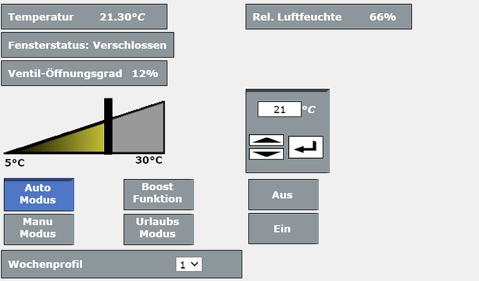

mir wird in der App der Ventil Öffnungsgrad nicht angezeigt in der Webgui von der CCU3 ist dieser vorhanden.
Ich habe Standart und Kompat im Einsatz und bei beiden wird es nicht angezeigt.

es geht einmal um
HmIP-eTRV-2 und HmIP-eTRV-C
In der Smarta App steht 0 %.
Hi @Lucascoco,
danke für die Rückmeldung. :slight_smile: Das Problem ist wahrscheinlich eine fehlende Umrechnung der Werte für die Ventilstellungen. Wenn Du ein Update auf die Beta-Gerätedefinitionen vornimmst, sollten Dir die Werte korrekt angezeigt werden. Die Beta-Definitionen kannst Du wie folgt nutzen:
  • Öffne in der Smartha App das Menü und wähle „Einstellungen“.
  • Tippe 10 x auf „ID der App“.
  • Öffne im Menü der Smartha App „Gerätedefinitionen“ und wähle die „Server Gerätedefinitionen“.
  • Tippe rechts in der Titelleiste auf den Download-Pfeil. Fertig.
Jetzt sollten Dir die Ventilstellungen korrekt angezeigt werden.
Sieht super aus. Danke Dir

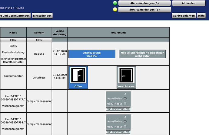

Ich habe HMIP-WTH-2 und finde die Ventil-Öffnungen nicht
WTH2 ist ein Wandthermostat- es besitzt keine Ventilöffnung
Ja diese ist mit der fallmot12 verbunden
Hallo @Vegas,
das geht leider dennoch nicht. Man müsste die Ventilstellung direkt am Stellantrieb sich anschauen oder eine Statusanzeige mit entsprechenden Werten konfigurieren.
Hi aber die ccu gibt mir doch Werte
Oder verstehe ich es falsch
Hallo @Vegas,
generell hast Du recht.
Könntest Du schauen, ob in der Smartha App ein passender Datenpunkt zur Verfügung steht? Falls ja, teile uns den mit und wir fügen den zu dem Gerät hinzu.
