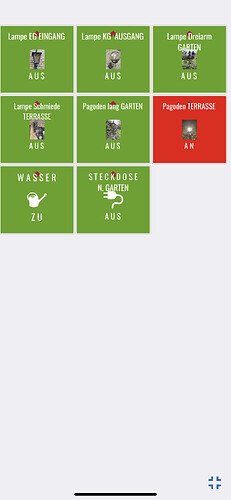

Ist es möglich in Statusanzeigen das Bild welches auf einer Kachel erscheinen soll, evt. in einstellbarer Grösse darzustellen ? Das Bild scheint mir jetzt recht klein zu sein.
Wäre ein schöner Optischer Effekt z.B. bei entspr. Bild einer Lampe AN/AUS mit Wert immer umkehren.

Hallo Herr Schaefer,
anbei eine Ansicht .

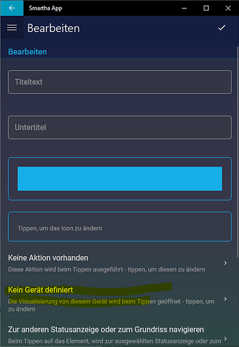

Hallo @jo631 ,
jetzt verstehe ich. Diese Bilder sind ja eher als „Icons“ gedacht, welche auch einen Status repräsentieren sollen.
Wenn Du das so haben möchtest, könnte es ggf. schon wie folgt funktionieren:

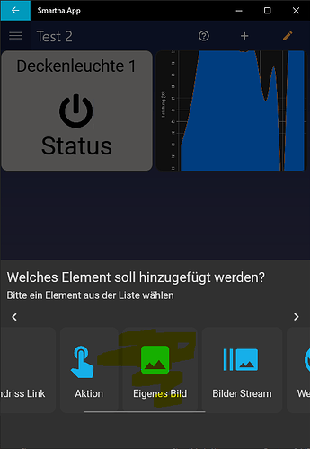

Füge ein Element von Typ „Eigenes Bild“ zu Deiner Statusanzeige.

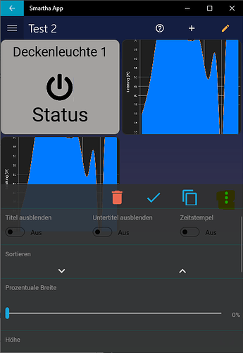

Bearbeite dann das Element und navigiere in die erweiterten Einstellungen.
Lege dann Dein Gerät fest, welches beim Tippen geöffnet werden soll.
Hilft Dir das schon weiter?
