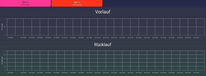

ich habe unter Windows diverse Grapen erstellt und diese in Statusanzeigen integriert. Auf diesem Entwicklungs-PC werden alle Graphen einwandfrei dargestellt.
MAche ich eine Sicherung und eine Rücksicherung auf einem anderen Windows System oder unter IOs, sind die Graphen leer.
Erst wenn ich den Grapen in der Rücksicherung bearbeite und mit dem Wert neu verknüpfe, werden die Daten wieder angezeigt.
Was kann ich machen oder was mache ich falsch?

Jetzt gibt es nur noch das Problem, dass alle Graphen bei einer Sicherung und Rücksicherung in der App keine Werte anzeigen. Es wird nur der 30.12. angezeigt ohne Diagramm. In der SmartaHome ist alles ok…
Was kann hier die Ursache sein?

Die Graphen siehst Du nur in der Statusanzeige nicht - ist das korrekt?
Sind die Graphen in der Zentrale selbst in der App → Graphen sichtbar?
ja dort sind diese sichtbar… nur in den Statusanzeigen nicht

habe mit der vorhandenen Sicherung alles ausprobiert. Auch auf neuen Systemen, keine Daten.
Habe dann auf einem neuen PC eine Testinstallation eingerichtet und diese auf das alte System übertragen. Hier funktioniert alles.
Es scheint der Fehler in der Anbindung der SmarthaHome zu liegen. Ggf. durch den Fehler mit den Räumen den ich zuvor hatte. Ggf. ist hier was Quer geschlagen.
Ich werde alle Statusanzeigen nochmal neu aufbauen. Schön das es dann wahrscheinlich funktionieren wird.
