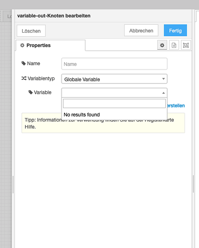

Hi also mir selbst ist nur bekannt wenn du es über die variable in oder out nachschaust.
Sorry ich verwende keine daher ist das Feld leer :wink:

wenn du rechts in node-blue auf die datenbank schaust:
Gibt es unten Global da hatte ich auch zuerst geschaut bei mir war dies Leer in diesem fall musst du einfach Aktualisieren dann wird die Variable mit Wert angezeigt.
