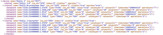

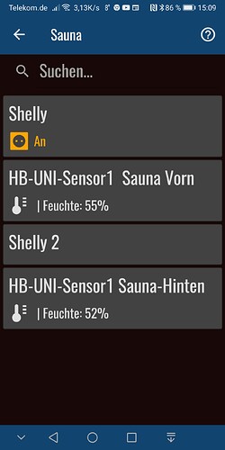

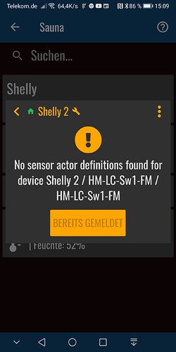

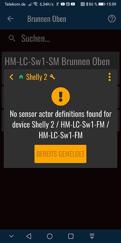

Kann Garagenloeter nur zustimmen. Auch bei mir werden plötzlich einige Sensoren nicht mehr angezeigt. Bin mir aber ganz Sicher das es noch vor paar Tagen ging. (Shelly 2, einmal )CUX4000001 und einmal CUX4000005) Hat sich da irgendwo ein Fehler eingeschlichen? Habe es bereits über die App gemeldet. Anbei paar screens.
Frage habt ihr das Log aktiviert um die Beta Gerätedefinionen zu erhalten? Falls nicht, probiert das mal. Es gab aber Änderungen bei CuxD Geräten.

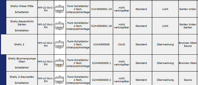

Habe bei den CuxD Geräten einmal CUX4000001 und einmal CUX4000005 drin. Beide sind HM-LC-Sw1-FM Geräte.
Über die CCU RM kann ich alles sehen und auch Problemlos schalten und Zustand auch sehen. Komischerweise gehen alle 16 Shelly mit CUX40000001. Shelly 2 wird kein einziges angezeigt. Habe ja mittlerweile über 30 Stück Shelly´s verbaut, diese kann ich alle problemlos über die CCU 3 RM schalten etc. Und ja, noch vor paar Tagen waren diese Shelly 2 alle sichtbar und konnten auch in der App geschalten werden, was eben nun nicht mehr geht.

Kannst du 2-3 Bilder zeigen das klingt ja seltsam das es unter Geräte geht aber nicht unter Räume.
