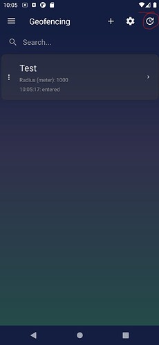

Hey @volli156,
Kommt denn eine Benachrichtigung mit einem Fehler beim Betreten / Verlassen der Zone? Was sagt das Geofencing Protokoll?
