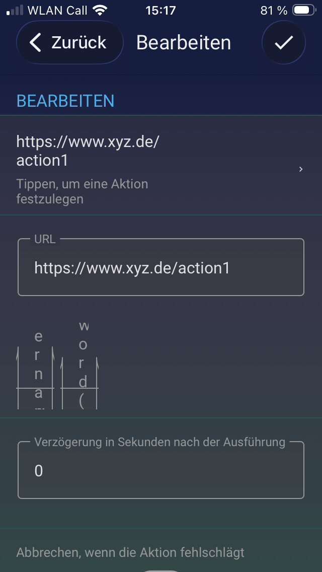

ich hatte die ganze Zeit geofencing mit 2 Aktionen (http calls auf externen Webserver) laufen, was prima funktioniert hat. Seit Anfang März ging das nicht mehr wegen http / Trust Problem.
Also hatte ich den WebService auf https umgestellt, und den Service mit https://… in der Aktion bei Smartha eingetragen. Der Aufruf hat aber nicht funktioniert. Teils mit dem selben http Fehler, oder bad call oder falscher port, … (mit PostMan klappt das alles prima…)
Also hatte ich die Aktionen gelöscht und wollte sie neu anlegen, jetzt kann ich dort für den Webserver User und Passwort aber nicht mehr eingeben…
Die Felder gibt es zwar noch, aber ganz klein und nur Text und keine Eingabe :frowning:
App löschen und neu installieren macht auch keinen Unterschied.
