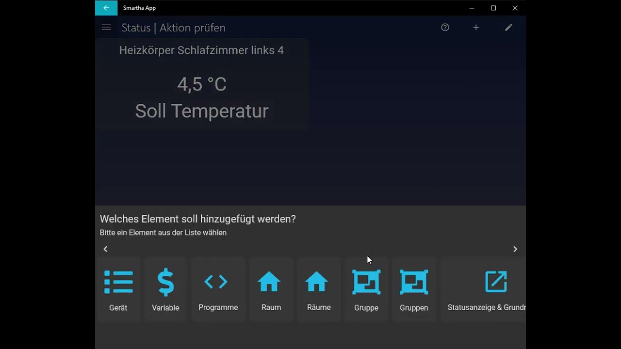

Hey @Peter1 ,
ich habe für Dich noch ein kurzes Video erstellt, wo ich zeige wie Du die Soll-Temperatur eines Heizkörperthermostates über eine Aktion setzen und auch kurz prüfen kannst.
– Eddy
