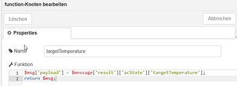

Über ein function-node lese ich so das message Feld :
Wie kann ich das aber beschreiben?

Hallo Micha,
habe es nun über eine funktion node hinbekommen.
Michael L. gab mir den Tipp. (node-red bzw Node-blue, $message zu $msg).
Aber klappt nun.
