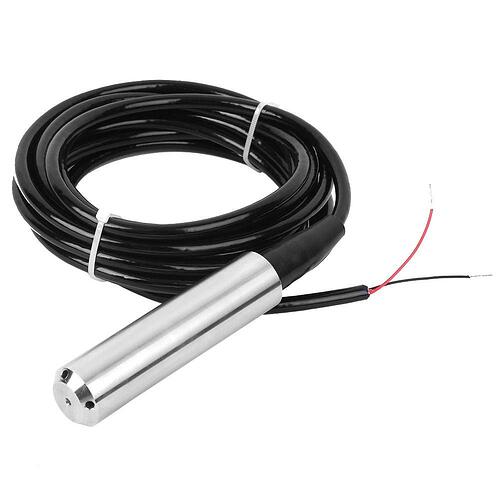

Ich bin gerade auch auf der Suche nach einer Füllstandsmessung für meine Wassertanks.
Welchen Sensor verwendest du?
VG daniel
Ich verwende einen 4 - 20mA Hydrosensor jetzt. Hatte bisher immer einen SR04 Ultraschallsensor im Betrieb. Aber dieser ist sehr anfällig gegen Feuchtigkeit und auch sonst ziemlich Störanfällig was die Messungen betrifft. Schon eine Spinnwebe etc. verfälscht das Ergebnis so das man sich nicht darauf verlassen kann/konnte. Jetzt mit dem Hydrosensor liegen „Welten“ dazwischen. Zum auswerten nehme ich einen Shelly Uni und einen Widerstand. Läuft nun fast Perfekt und sehr genaue Füllhöhe, Literzahl und Prozentangabe. Nachteil ist natürlich, das es teurer ist. Aber dafür sehr zuverlässig und Langlebig. Im Shellyforum habe ich dazu eine genaue Anleitung gepostet. Hier > Füllstand messen mit Shelly Uni und einen Hydrodrucksensor 4 - 20mA - Eure fertigen Projekte - Shelly Forum findest du alles. Das ganze ist natürlich in Homematic eingebunden und wird mit der SmarthaApp ausgelesen und angezeigt.
PS: hier z.B. findest du solche Sensoren. Ich habe meinen allerdings bei Aliexpress bestellt. Dort kannst einiges sparen, Nachteil längere Lieferzeit.
