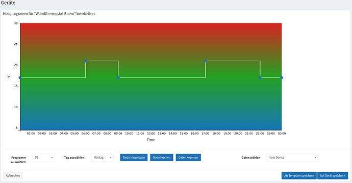

also, ich versuch mal anzufangen. Generell wuerde ich die Temperatursteuerung den Heizprofilen im Automatik-Modus ueberlassen. Dafuer sind die da, und machen ihren Job auch gut :wink: Um die einfach zu bearbeiten zu koennen, hat die smartha auch einen „Heizkurven-Editor“. Der ist bei den Geraeten die Heizprofile unterstuetzen im Admin-Bereich zu finden („Heizprogramme bearbeiten“) und sieht dann in etwa so aus:
Damit geht’s etwas „schoener“ als direkt auf der CCU :wink:

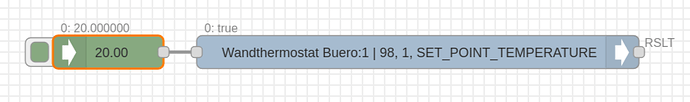

Wenn du deine Heizkoerperthermostate und/oder FBH zentral ueber ein Wandthermostat steuern willst, kannst du hier auch ohne Probleme weiterhin die bewaehrten Direktverknuepfungen auf der CCU verwenden. Das spart auf jeden Fall Funkverkehr und man muss auch nichts weiter auf der smartha Programmieren. Weiterhin hat das den Vorteil, dass man, wenn man ueber die smartha jetzt programmatisch die Temperatur aendern moechte, dies nur noch ueber das Wandthermostat machen muss. Das wuerde dann in etwa so aussehen (Thermostat im Auto-Modus, setzen von 20°C):
Die manuell eingestellte Temperatur (in diesem Fall einfach per constant-Node - wichtig ist, dass ein float uebergen wird) bleibt dann, wie gewohnt, so lange aktiv, bis entweder eine manuelle oder durch das das Heizprofil automatische Aenderung vorgenommen wird.
Wenn du keine Temperaturprofile verwenden willst, kannst du die ganze Steuerung natuerlich auch programmatisch durchfuehren (z.B. mit einem weekly-program Knoten). Dazu sollten dann alle Thermostate im manuellen Modus sein, auch das laesst sich programmatisch „erledigen“. Allerdings muss man bei HomematicIP dazu 3 Befehlte nacheinander an unterschiedliche Datenpunkte (bzw. Variablen) des Geraetes senden … etwas unschoen.
