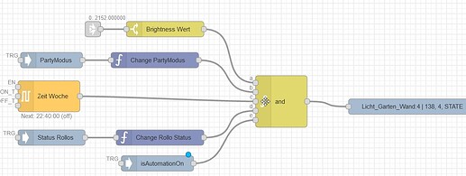

Suche nach einer Lösung wie ich ein Flow deaktivieren kann. (Manuell schalten)
Also, ich habe ein Flow das ein Gartenlicht nach bestimmten Kriterien einschaltet bzw. ausschaltet.
Abhängig zu einer bestimmten Helligkeit, in einer bestimmten Zeit und einige Variablen müssen auf true stehen. Soweit alles ok.
Nun kann es mal öfter vorkommen das ich das Flow abschalten möchte und das Licht per FB von Handschalten möchte. Also auf manuell.
Dazu habe ich in der „And“ Node eine weitere variable „isAutomationOn“ eingebaut. Der default Wert ist True.
Per FB schalte ich die isAutomationOn variable auf false und das Licht sofern es eingeschaltet ist, schaltet aus.
Per FB möchte ich nun das Licht einschalten aber es kommt zum Effekt das Licht schaltet sich ein und sofort wieder aus.
Das liegt an Flow, weil dort die Node „And“ ein false ans Licht weitergibt.
Ich möchte das false im „And“ nicht deaktivieren, weil ich es in der Automatik ja brauche.
Habe ich da einen Denkfehler oder übersehe ich das was?
Versteh ich noch nicht so recht.
Flow:
Ich würde nach dem AND einen Variable Switch klemmen. Der würde das „false“ nur durchlassen, wenn deine FB das Licht wieder ausschaltet. Also grob so:
Mit der gleichen Taste (und verzögerung) würde das Licht dann eingeschaltet werden.
Dann übersteuerst du das AND ohne den Wert zu entfernen. Sobald du wieder ausschaltest, lässt du den Befehl erneut durch.
