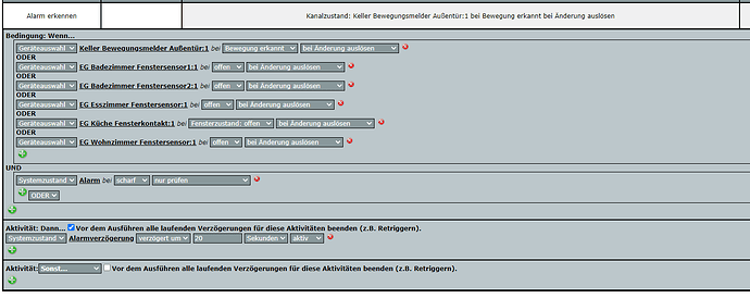

Ich habe auf meiner CCU3 drei Programme laufen:
  1. Alarm erkennen
  2. Alarm nach Verzögerung auslösen
  3. Alarm ausschalten
Des weiteren habe ich Variablen definiert:
Ganz grob erklärt: Wenn die Alarmanlage den zustand Scharf hat, und eine der Bedingungen aus Programm 1 erfüllt wird, wird die Variable Alarmverzögerung auf true gesetzt und nach 20s bimmelt der Feuermelder los. Wird dagegen der zustand wieder auf unscharf gesetzt, wird das Bimmeln auch beendet.
Das ganze steuere ich via Smartha:
Sprich: ein Schalter wird auf der Gerätebox umgelegt und der Status geht an die CCU3 und die der Zustand wird auf scharf, bzw. unscharf gesetzt. Damit kontrolliere ich 1. das ein und ausschalten der Alarmanlage und 2. das deaktivieren bei einem alarm.
Alles andere sind zusätzliche spielereien die mir nachrichten senden oder die lichtfarbe bei aktivierungen setzen sollen (was noch nicht fertig ist)
Soviel dazu :slight_smile:

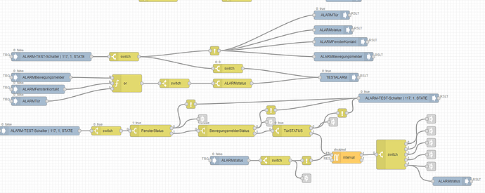

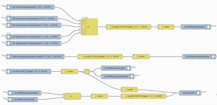

Ich habe mal grob was gebaut:
Erklärung:
Falls ein Fensterkontakt einen anderen wert als 0 ausgibt, und der ALARM TEST Schalter true ist, wird lediglich ein true durchgelassen (aber kein false mehr) und die Variable ALARMFensterkontakt wird auf true gesetzt.
Falls der Bewegungsmelder eine Bewegung erkennt und ALARM TEST Schalter true ist, wird lediglich ein true durchgelassen und ALARMBewegungsmelder auf true gesetzt.
Wenn ALARM TEST Schalter auf false ist, werden ALARMFensterkontakt und ALARMBewegungsmelder auf false gesetzt.
Außerdem wird TESTALARM auf 0 gesetzt.
Falls ALARMBewegungsmelder oder ALARMFensterkotakt auf true gesetzt wird, wird eine 2 gesendet (was dem intrusion alert auf dem Rauchmelder entspricht) und kommt auch zum TESTALARM, wenn ALARM TEST Schalter auf true gesetzt wäre.
EDIT: Und ja, es lässt sich noch stark vereinfachen. :slight_smile:

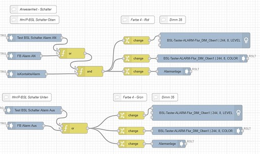

Ich hatte mal angefangen einen Flow zur mit der Aktivierung bzw. Deaktivierung der AL.
In dem Flow ist ein Testschalter „HmIP-BSL“ noch enthalten der mit den Status der AL schnell anzeigt.
Per FB wird eine Systemvariable „Alarmanlage“ auf „Alarmanlage An“ bzw „Alarmanlage Aus“ setzt.
Mit der Systemvariable „isKontakteAlarm“ frage ich den status der Fensterkontakte bzw Türen ab. Nur wenn der Wert true ist kann ich die AL scharf schalten.
Ich schalte den HmIP-BSL auf rot oder grün mit im moment 35% helligkeit.
Was noch fehlt ist momentan ein virtueller Schlater zur Smartha app.
Wenn jemand den Flow haben nöchte, so bitte melden.

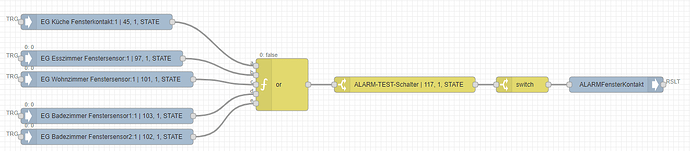

Ich schaue mal, dass ich noch eine Warnung beim einschalten implementiere, dass die Fenster und Bewegungssesonsoren abgreift und zeitversetzt eine Scharfstellung ermöglicht. :slight_smile: Sobald ich das drinnen habe, würde ich mich hier mit dem Flow erneut melden

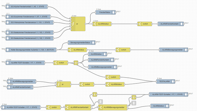

So. Ja, ging wesentlich schneller als erwartet…
Ich habe mal ein wenig rumgebastelt. Lediglich die Zeitverzögerung für die Scharfschaltung fehlt noch.
Im Grunde habe ich die Schalter durch systemvariablen ersetzt und (ALARMStatus) und ziehe mir noch die Info zum Fensterzustand sowie den Zustand der Bewegungsmelder auch in eine Variable.
Wenn ich die Alarmanlage ausschalte, wird der zustand der Bewegungsmelder und Fensterkontakte ignoriert.
Wenn ich sie jedoch scharf schalten möchte, wird erst geschaut, ob die Fensterkontakte alle geschlossen sind, ansonsten wird hier eine Nachricht ausgegeben. Dann wird geschaut ob der Bewegungsmelder aus ist, falls er noch aktiv ist, wird ebenfalls eine Nachricht ausgegeben. Bei beiden wird der Button auch direkt wieder auf false gesetzt. Erst wenn beide Variable „okey“ sind, wird der ALARMStatus auf true gesetzt und die Anlage scharf geschaltet.
Hier der Flow: ACHTUNG UNTESTED
flows (6).json (11,3 KB)
Okey. ich hatte noch einige Fehler darin. Zum einen habe ich die Falschen Variablen zum Prüfen eingesetzt für das Einschalten der Alarmanlage.
Zum anderen fehlte ja auch schon der entsprechende Timer.
Das habe ich nun korrigiert. Die Alarmanlage wird jetzt nach einschalten in 30s scharf geschaltet. Während dessen kann man sie natürlich deaktivieren und der Timer resettet sich.

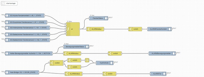

Außerdem habe ich die Möglichkeit eingebaut, dass Nachrichten gesetzt werden, wenn die Alarmanlage scharf geschaltet wird.
Wenn ein Alarm geht kann man sich natürlich noch eine Variable setzen, die dann für entsprechende Zustände sorgt wie „Rolläden werden hochgefahren“ oder „Selbstschussanlagen werden initiiert“ oder „Romba startet im RAMBO-Modus“ oder was auch immer. :slight_smile:
Ich habe noch mein Nuki Türschloss implementiert, so dass der Alarm auch losgeht, wenn die Tür geöffnet wird. Hier müsste ich noch tatsächlich ein Intervall einbauen, bevor der Alarm los geht, damit man wenigstens Zeit hat, im Haus den Schalter für die Alarmanlage zu betätigen.
Folgend Screenshots und der Flow. Wie gesagt. ist bisher nur rudimentär getestet.
Gesetzt habe ich alles bisher als Virtuellen Schalter. Natürlich kann man hier virtuelle Schalter, Systemvariablen und auch hardwareschalter lustig kombinieren.
flows (9).json (18,6 KB)
