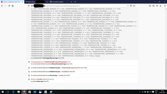

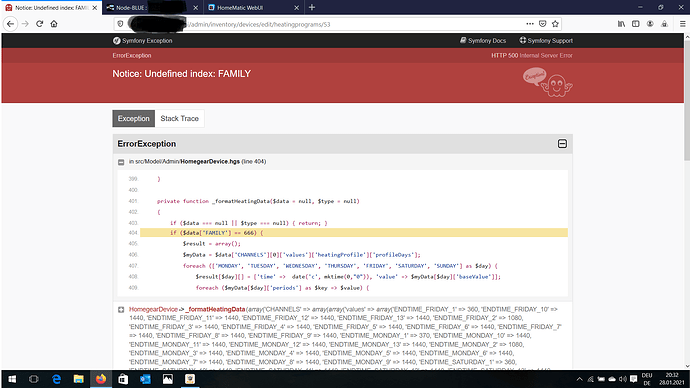

Dann wollte ich die Template mal bearbeiten.. Also über Inventar-Geräte ein Thermostat ausgesucht um dann über Heizprogramm bearbeiten wollte ich die Templates anpassen. Aber stattdessen bekomme ich nur folgende fehlermeldung.
Wo könnte der fehler liegen.
Dirk
Hey @d.luetzkendorf,
danke fuer den ausfuehrlichen Bug-Report :+1:
Ich konnte den Fehler schon finden und beheben. Im Laufe des Tages gibt es ein Update der UI.
