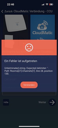

Fehler bei Anmeldung in Ccu3
Hallo, bekomme leider bei der Anmeldung einen Fehler den ich nich entziffern kann. Bitte um eure Hilfe.

{„ID“:„6798“,„Name“:„WC durchgang“, „TypeName“:„ENUM_ROOMS“, „EnumInfo“:„“, „Channels“:[„002A9F29B3EE3D:1“,„002A9F29B3EE3D:0“,"SC0
Hoffe ich habe alles so richtig gemacht. Danke Christoph
Vielen Dank für dein Feedback! Du hast alles korrekt gemacht. Das Problem scheint mit dem Raum „WC Durchgang“ zusammenzuhängen. Könntest du bitte diesen Raum einmalig von der CCU entfernen, neu anlegen und prüfen, ob das Problem dadurch behoben wird?
