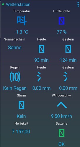

Ich habe gerade die Smartha App installiert und musste feststellen das teilweise falsche bzw. keine Icons angezeigt werden. Hab ich da in den Einstellungen was übersehen?
Oben auf dem Screenshot wird auch ein Chinesisches Zeichen angezeigt.

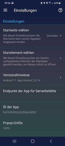

Welche Version der App und Android Betriebssystem versendest Du? (Siehst Du in den Einstellungen des Smartha App).

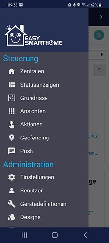

Ist dieses Phänomen auch im Hauptmenü (Hamburger Icon) vorhanden?

Im Hauptmenü ist alles ok, wenn du das meinst.

Es fehlen die Icons für Luftfeuchtigkeit, Batterie, Ventil, Unscharf usw. Bei der Temperatur ist dieses Chinesische Schriftzeichen.

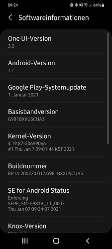

Die Smartha App ist/war jeweils aktuell (1.45.13).
Bei mir kamen diese Zeichen nach dem Update meines Samsung S20+ auf Android 11 (Galaxy One UI3) am 01.01.21.

Gut zu wissen daß es wahrscheinlich an Android 11 in Verbindung mit einem Samsung liegt.

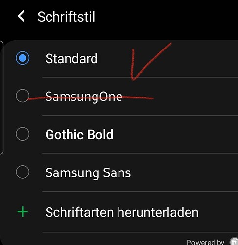

Das Samsung UI 3.0 Update stellt die Schriftart um. Das Rückstellen auf die Schrift „Standard“ bringt die Sonderzeichen wieder zurück.

Nur nochmal für mich: mit Standard geht es und mit SamsungOne nicht?

Ja, Schrift „Standard“ geht.
Viele andere Schriftarten gehen scheinbar nicht, wenn sie nicht die Sonderzeichen unterstützen.

Das kann ich bestätigen. Nach dem Umstellen der Schriftart funktioniert es auch bei mir wieder.
