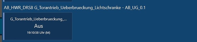

ich möchte in einer Statusanzeige den folgenden Kanal eines HMIPW DRS8 Aktors hinzufügen:
In der Auswahlliste der Smartha App wird er mir aber wie folgt angezeigt:
Dem aufmerksamen Beobachter fällt auf, dass wohl ein falscher Raum im Titel zugeordnet wurde (AB_UG_0.1 statt Garten).
Oder verstehe ich etwas falsch?

Habe jetzt folgende Erkenntnisse dazu:
Anscheinend wird dort der Raum des Geräts angezeigt, also hier des DRS8.
In der CCU3 ordnet man ja aber jeden Kanal einen Raum zu, diese Information scheint nicht in der App anzukommen. Es gibt zwar auch beim Kanal ein Feld „Raum“, aber dieses ist nicht befüllt und kann auch nicht manuell befüllt werden.
Insgesamt scheint es so zu sein, dass die HMIP Wired Geräte, die ja bis zu 32 Kanäle haben, irgendwie in der App nicht richtig berücksichtigt wurden. Denn diese schalten ja im Zweifelsfall verschiedenste Räume und Gewerke.
Das passt im o.g. Beispiel nicht richtig und auch bei „Ansichten“ scheint das kaum berücksichtigt worden zu sein, da nur ganze Geräte hinzugefügt werden können.
