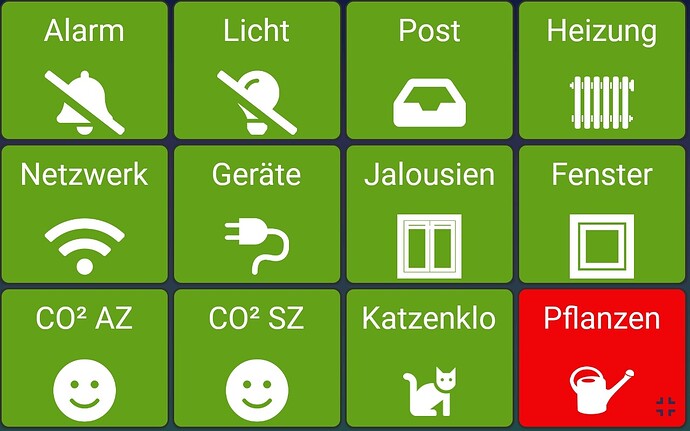

Eine funktionierende Statusanzeige verwendet vier Spalten, die Anzeige ist dabei fehlerfrei:

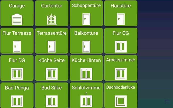

Verwende ich in einer Statusanzeige aber fünf Spalten, bricht die Anzeige schon nach der 4ten Spalte um und lässt den Platz der fünften Spalte leer:

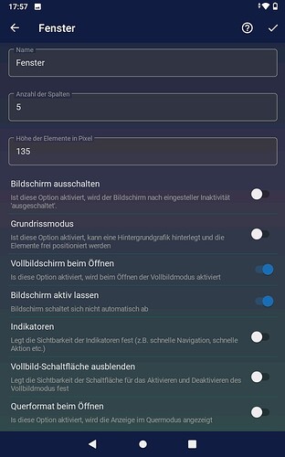

Die Einstellung der fehlerhaften Statusanzeige:

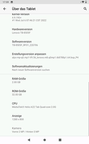

Eigenschaften des Tablets:
