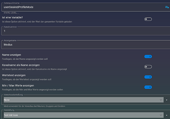

ich habe einen Screenshot und die Gerätedefinition für HMIP-BROLL aus SMARTHA unter Windows 10 hinzugefügt. Neben dem Modus zeige ich auch noch die RSSI Werte an,
hmip-broll.json (15,7 KB)
In der Gerätedefinition fängt der interessante Block ab ’ „Type“: „userDesiredProfileMode“,’ an.
Ich bin mir nicht sicher, ob eine Änderung überhaupt möglich ist. Versuche meinerseits führten nicht zum Erfolg. Die Variable wurde zwar geändert, die Änderung ist aber in dem Access Point nicht angekommen.

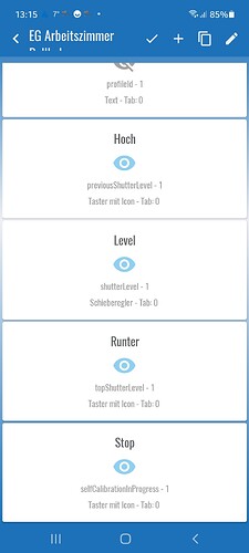

ich habe zufällig diesen Beitrag gefunden und die Screenshots gesehen. Könntest du mir sagen wie die „Buttons“ für die Rollladensteuerung hinzugefügt werden? Bei mir ist dort nur ein Schieberegler und die vorgegebenen Prozentangaben zu sehen.
Sorry ich war nach langer Zeit erst heute wieder mal im Forum.
Ich habe die im Screenshoot zu sehenden Datenpunkte definiert und bei den Datenpunkte die Icons für AUF, AB und STOP entsprechend geändert.
