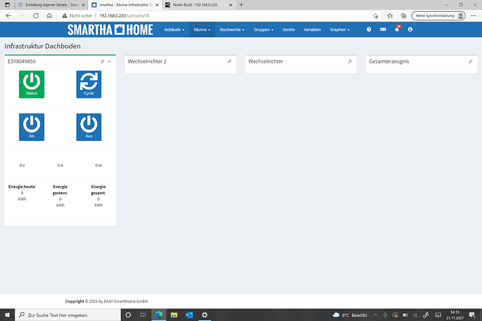

Auch ich möchte gerne ein eigenes Gerät erstellen.
Meine Wechselrichter senden über JSON die Momentanleistung an die Smartha.
Diese loggt diese Daten als Variable mit.
Zusätzlich addiere ich die Daten und gebe diese wieder als Variable aus.
Ich möchte sie aber auch in der Übersicht anzeigen lassen. Aber leider geht das mit einer Variablen nicht.
@mscheffler du hast sicherlich einen Tipp für mich.?
wie schon im anderen thread gesagt im nächsten Update ist eine Virtuelles Solar Device dabei da musst du dich noch etwas gedulden oder eben einen Virtuellen PowerMeter vorübergehend verwenden.
Hallo Michael,
Schon klar, ich warte ja auch auf das VirtualSolarDevice.
Aber ich geb ja nicht ganz auf. Mir ist nur nicht ganz klar, warum im VirtualPowerMeter keine Daten ankommen.
Deshalb wollte ich ja ein eigenes Device erstellen.
Der Wert steht aber in Value drin, aber keine Ahnung wo der ist.
Guten Morgen,
ich habe gerade gesehen das da ein Fehler in der Device Definition ist den habe ich gerade korrigiert.
D.h. es sollte beim nächsten Update mit dem Virtual Powermeter funktionieren??
Jep ich bin mir nicht sicher wann die Device-Definitionen Aktuallisiert werden das kann aber zimlich schnell gehen ich schmeiss aber keine Hand dafür ins Feuer ;).
