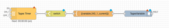

Der Flow sieht dann folgendermassen aus.
Im Template über wird eine variable mit {{variable.243_1_current}} ausgelsen.
243 steht für ID und die 1 für den Channel und current für den Datenpunkt.
