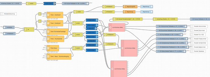

9.1 Rolladensteuerung
Gewöhne dir ab zu sagen: Ich Programmiere es einmal und fasse es nie wieder an. Jeder Plan scheitert im Regelfall an der Realität. Entsprechend ist eine saubere und kommentierte Programmierung wichtig.
Geplant war hier lediglich, dass Abends die Rollos runtergefahren werden morgens wieder hoch.
Ist ein wenig gewachsen. Denn am WE ändern sich die Schlafenszeiten, Wachzeiten. Im Winter ist es anders als im Sommer und einige Rollos sollten anders behandelt werden als andere.
Trotz allem ist dass meiner Meinung der beste Einstiegsflow. Man hat ein sofortiges Feedback, kann ihn gut anpassen und entsprechend Steuern.
Ich genieße es mitlerweile, dass ich mich nicht um die Rollos kümmern muss und das Haus regelt es sofort für mich.
Und ganz wichtig: Man will nicht, dass Rollladen herunterfahren werden, wenn eine Tür geöffnet ist…da muss man schon ein wenig Hirnschmalz hineinfließen.
