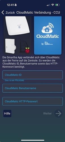

ich komme bei der Einrichtung der Zentrale (CCU3) über Cloudmatic nicht über die Eingabe der Zugangsdaten hinaus.
Laut Anleitung soll es ein Feld für die Benutzerdaten der Zentrale geben. Diese Möglichkeit wird mir jedoch nicht angezeigt. Die Eingabmaske sieht wie folgt aus:
iOS 17.2, App Version 2.9.3
Vielen Dank für Eure Unterstützung
Hey @tintin ,
Das Feld für die Benutzerdaten der Zentrale gibt es nur, wenn eine lokale Verbindung verwendet wird. Eine Verbindung per CloudMatic erfordert keine Zugangsdaten der Zentrale.
Beachte bitte auch folgende Informationen aus unserer Dokumentation unter https://docs.easy-smarthome.de/CloudMatic/Connect/Fernzugriff/#authentifizierung-umleitung-auf-https
