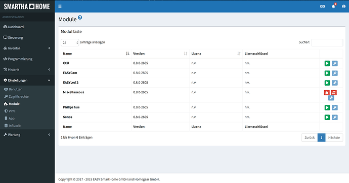

Hallo @gaslamperl,
hast du das easy led2 module schon aktiviert ?
Wenn nicht gehst du ganz einfach in die Smartha Administration =>Einstellungen=>module und aktivierst dort das EasyLED2 module.
Einfach Play Drücken ;).
Danach findest du es auch in Inventar und kannst es in Geräte auswählen.
Leider habe ich keins und kann es nicht Testen.
Oder hast du ein Problem beim einrichten ?

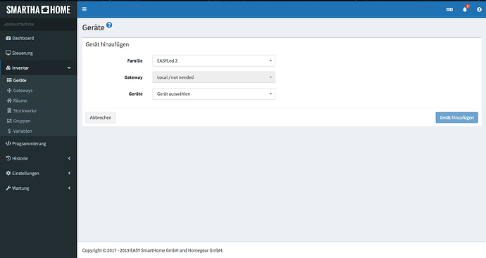

das Problem liegt darin das die smarta mein wlan controller nicht finden kann
HI @gaslamperl,
es kann durchaus sein, dass ein Controller nicht automatisch gefunden werden kann. Du kannst ihn aber manuell hinzufuegen, das entspr. Formular bekommst du ja angezeigt.
PS: Ja, da fehlen Uebersetzungen, die kommen im naechsten UI-Update :wink:
Hallo
Vielen Dank für die Antwort
wo finde ich diese Angaben ?
18_label_address
18_label_serialNumber
danke
@gaslamperl
Hi also da fehlt wahrscheinlich noch die Übersetzung als serial number kannst du eingeben was du willst es müssen nur 10 Zeichen sein. Und address gehe ich davon aus das es die adresse ist die der Gruppe entspricht versuch einfach mal mit 0 oder 1.
