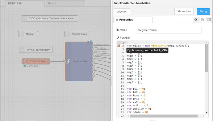

Ich möchte einige Daten meiner E3DC-Solaranlage in meine Samartha Home einlesen (beispielsweise Batterieladung, Netzeinspeisung, PV-Leistung).
Ich kann zwar eine Verbindung zu E3DC mit Modbus herstellen, trotzdem kann ich die Daten nicht auslesen.
Offenbar kommen die Daten nicht zum Block „Register Teilen“ und hier gibt es auch immer den Fehler „Syntax error, unexpected T_VAR“:
Was läuft hier falsch?
Vielen Dank für eure Hilfe!

  1. Es ist nicht Javascript sondern PHP in der Function Node.
  2. Bei dem Modbus werden übergaben nicht so gemacht wie das in dem stück javascript code zu sehen ist, das funktioniert etwas anders. Das ganze ist ziemlich kompliziert, es werden die Register benötigt die das E3DC hat sowie deren Beschreibnung, die alle dann in die Modbus Node eingetragen werden und dann individuell über Outputs ausgegeben.
    Leider kann bei Modbus nicht mit Copy und Paste gearbeitet werden da dies ziemlich komplex sein kann. Daher kann dafür kein einfach verständliches Beispiel oder ein Flow zum importieren erstellt werden.

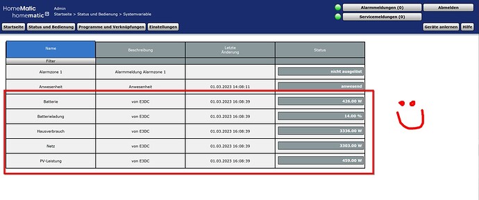

Habe heute in meiner CCU3 RedMatic installiert.
Dann habe ich den Flow wie in E3DC in Homematic Smarthome und Mediola per Node-Red einbinden - YouTube beschrieben einkopiert.
Die Datenabfrage ab E3DC funktioniert in meiner CCU3 damit einwandfrei:
