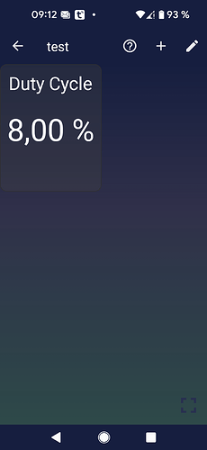

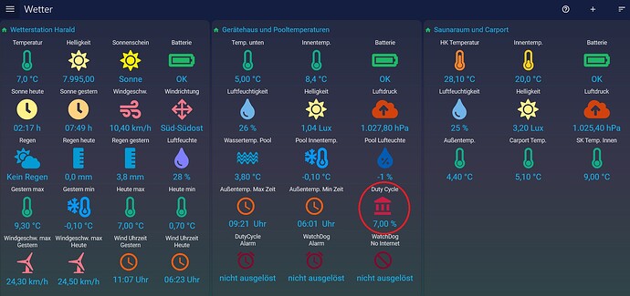

Habe es gerade mal auf einen Android Handy probiert. Duty Cycle anzeigen geht einwandfrei in der Statusanzeige, aber auch bei den Ansichten etc. Du öffnest die SmarthaApp > Statusanzeigen. Nun oben auf + gehen, einen Namen vergeben und eventuell Spalten und Höhe anpassen und oben dann auf speichern.
Jetzt öffnest du die neu angelegte Statusanzeige und gehst oben wieder auf +.
Nun wählst du unten dann „Variable“ aus und dir werden dann alle Variablen der CCU3 angezeigt. Hier wählst du dann eben Duty Cycle aus und speicherst es wieder ab.
Eventuell musst du deine Zentrale erst noch aktualisieren bei der SmarthaApp. Hier gehst auf Zentrale und wischst dann von links nach rechts. Es erscheint dann ein Bleistiftsymbol und eben aktualisieren. Jetzt nur noch auf „Aktualisieren“ drücken, einen Moment warten und es sollten dann alle Daten der CCU übernommen worden sein.
