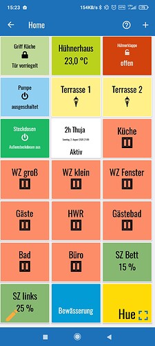

Ich habe heute das Update auf die aktuelle Beta gemacht und nun wird mir auf einer Statusübersicht bei 3 Kacheln ein falscher Status angezeigt, obwohl ich nix angefasst habe.
In einer zweiten Statusübersicht wird mir der Status einer Kachel, die ich dort genau so eingestellt habe, richtig angezeigt.
Ich würde gern mit der vorherigen Beta probieren, ob der Status wieder korrekt angezeigt wird.
Komisch, ich hab mir die Kacheln in der Statusübersicht jetzt einfach neu angelegt.
In der alten Kachel wird die statusabhängige Farbe falsch angezeigt, in der neuen Kachel richtig.
Downgraden brauche ich dann jetzt nicht. Ich bastel mir die drei Kacheln neu.

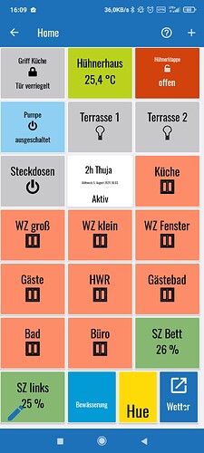

Ich habe es eben nochmal angeguckt. Ich sehe bei den betroffenen Kacheln nur noch die feste Hintergrundfarbe. Das ist bei der Pumpe und bei den terassenkacheln so. Lege ich sie genau so neu an, dann passt es wieder.

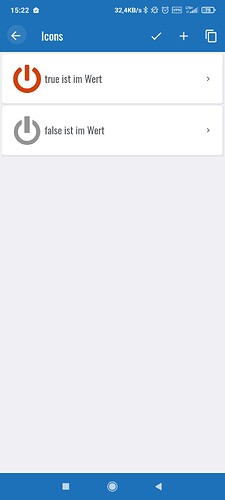

Hier die Werte für die Pumpe. Eigentlich aus=grau und an=rot.
So ist es hinterlegt… Klappt aber nur, wenn ich die Kachel neu anlege. Das Blau, was ich bei der alten Kachel sehe, egal ob an oder aus, ist die feste Hintergrundfarbe.
Jetzt habe ich die Ursache gefunden. Ich muss die feste Hintergrundfarbe zurücksetzen, erst dann werden werteabhängige Farben berücksichtigt.
Also berücksichtigt Smartha bei werteabhängigen Einstellungen nur die Symbole, wenn man Mal an der festen Hintergrundfarbe gespielt hat. Das muss man wissen. :slightly_smiling_face:

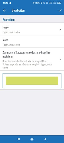

Der Statusanzeige und Grundrisslink wird auch nicht richtig dargestellt, wenn ich ihn jetzt neu anlege. Das Icon kann nicht ausgeblendet und die Farbe nicht geändert werden.
Unten rechts habe ich einen neuen Link eingefügt. Woher das Icon kommt, weiß ich nicht.

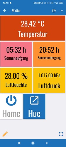

Bei der Statusanzeige für das Wetter sieht der Link zu meiner Home Statusanzeige so aus.
Mit dieser Einstellung.
