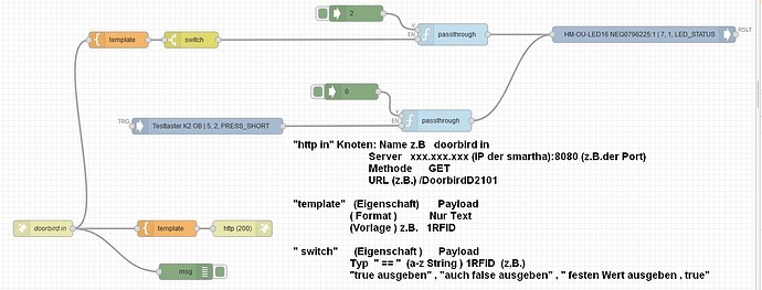

soderle… hier mal ein Lösungsansatz für die Doorbird ( bei mir eine D2101 und D2103 ).
Ich möchte zu Beginn schon mal darauf hinweisen, jeder ist für sich selber verantwortlich! Ich hafte nicht bei Schäden oder…oder…oder…!
Auf geht es:
Hier der Link für eine raspberry ccu3:
Doorbird Einrichtung für raspberry homematic auf ccu3 Basis:
Hier der Link für eine ccu3:
https://de.elv.com/per-doorbird-app-die-haustuer-einfach-entriegeln-projekt
Hier der http Befehl für die Doorbird,
um die smartha zentrale anzusprechen/Befehl zu übermitteln:
Dieser http Befehl wird dann in der Doorbird unter http Aufruf eingegeben und dem entsprechenden Gerät ( hier der RFID Befehl ) zugeordnet mit den entsprechenden Zeiten.
http://xxx.xxx.xxx.:8080/DoorbirdD2101?key=1RFID
wobei: xxx.xxx.xxx die IP Adresse der smartha Zentrale
8080 der freizugebene Port ist, auf den die Anfrage geschickt wird
DoorbirdD2101 der Servername ( URL ) im http Knoten ist ( hier ein Beispiel )
key der Text oder das zu erkennende Zeichen für den switch in dem smartha Flow

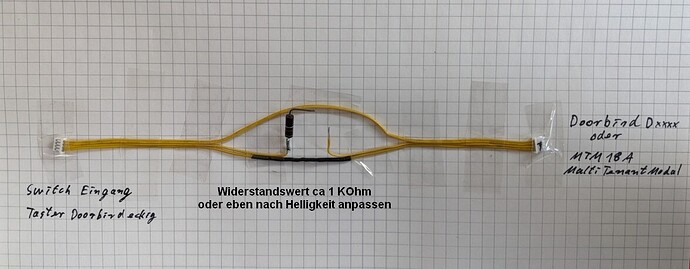

Dann noch zum Thema Doorbird Klingeltaster und Strassenbeleuchtung…
Im Anhang ein Bild, wie die LEDs gedimmt werden können.
Ich schalte die Beleuchtung dann noch zusätzlich über das Relais 1 mit dem Bewegungsmelder, da das Relais für den Normalbetrieb mit der Relais-Erweiterung ohnehin sonst nutzlos ist…
Alles sind, naklar, Privat-Tipps und jeder haftet für sich selber!
