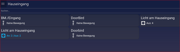

Doorbird doppelt aufgeführt
Warum ist Doorbird doppelt angelegt???
In der Smartahome ist die Doorbird nur1 x, was auch so ist!
vg. Jörg

Hey @j.stein ,
ist das Gerät in der gesamten Geräteliste auch mehrfach zu sehen? Könntest Du die Geräte öffnen, bearbeiten und schauen, welche IDs diese haben und vergleichen, ob es die gleichen sind?
die eine
nun die andere
Hey @j.stein,
es scheint als existiert die Doorbird tatsächlich 2x mit unterschiedlicher ID. Kannst Du nochmal in der Smartha Home Zentrale prüfen, ob nicht doch das Gerät mit der ID 90 und 1 vorhanden ist?
