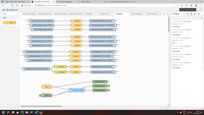

Seit dem Update bekomme ich immer wieder Fehler bei meiner Zeitstempel aufzeichnung bzw. der Alarmauswertung!
Ich habe nun ein wenig experimentiert und habe den Fehler auf einen Mathenode eingegrenzt. Warum das so ist weiß ich nicht!
Die subtraktion funktioniert nicht mehr richtig.
Ich habe auch schon versucht die Zentrale neu zu starten, auch das bringt nichts!
Seltsamerweise spuckt mir der Node immer das selbe ergebnis aus:
1649360000 = 2022-04-07T19:33:20.000Z

Diese Berechnung oben ist einfach nur eine Testberechnung.
Grundsätzlich rechne ich 7200sec. von der Unix Zeit ab, um die aktuelle Zeit zu haben.
Aber egal was ich rechne, es kommt immer das selbe ergebnis aus.
Nun ist es 1649420000 = 2022-04-08T12:13:20.000Z
Ich habe einen Debug auf die Clock gelegt und eben einen hinter den Sub-Node.
Clock passt. Aber beim Subtrahieren kommt ganz was anderes raus!
Aber es ist auch egal was ich da rechne. Wenn ich addiere hab ich den selben Schmarrn als Ergebnis

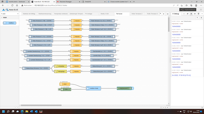

Nun kann ich mit einem Node fixwerte berechnen!! (+ - * /)
Wie kann ich denn Eingang 1 und Eingang 2 miteinander rechnen (+ - / *)??
Eine Additionfunction mit beliebig vielen Eingängen hab ich mir von dir mal abgeschaut.
Wenn ich diese Sprache auch nicht beherrsche, zumindest kann ich kopieren :wink:

Hi @mexx.111,
das geht leider nicht ganz so einfach mit dem Workaround, dazu muesstest du die Werde in Flow-Variablen zwischenspeichern. Aber wir arbeiten schon an einem Bugfix fuer die Math-Knoten.
