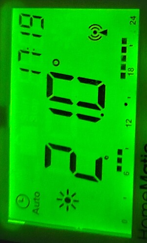

Ich weiß nicht, woher die Daten von smartha kommen. Sie stimmen auf jeden Fall nicht mit meinen Einstellungen der piccu überein
Es werden auf dem Thermostat auch ein anderer Wert angezeigt als programmiert ist

Das Zeitprofil stimmt auf dem thermostat auch nicht mit dem programierten Profil überein.
Es ist ein völlig anderes. ich korigiere es dann mit der app.

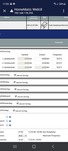

stimmen die Daten denn in der Steuerung der WebUI?
– Eddy
In der WebUi, die ich im Browser und in der App öffne, werden meine Einstellungen angezeigt.
Wie gesagt, ich weiß nicht, woher 4 Thermostat in meiner Wohnung die komischen Daten her bekommen.
