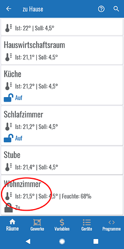

Ich habe den Effekt, daß die angezeigten Daten bei der Ansicht „Zentralen“ von der Anzeige Statusanzeigen bzw. Ansichten abweichen.

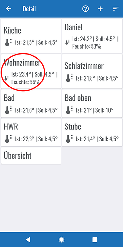

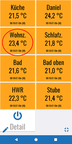

Bei den Screenshost ist z.B. die Temperatur „Wohnzimmer“ im ersten Bild richtig, die beiden anderen Anzeigen zeigen falsche Werte (die Screenshots sind innerhalb von 30sec. aufgenommen)
Hallo @KippA,
in der Raumübersicht wird in der Vorschau für die Ist-Temperatur der Maximalwert der vorhandenen Geräte in dem Raum angezeigt. Wenn Du also in den Raum klickst, solltest Du ein Gerät sehen, welches 21,5° misst.
Im Display hast Du ein bestimmtes Gerät bzw. Wert eines Gerätes zur Darstellung ausgewählt, daher weichen die Werte ab.
