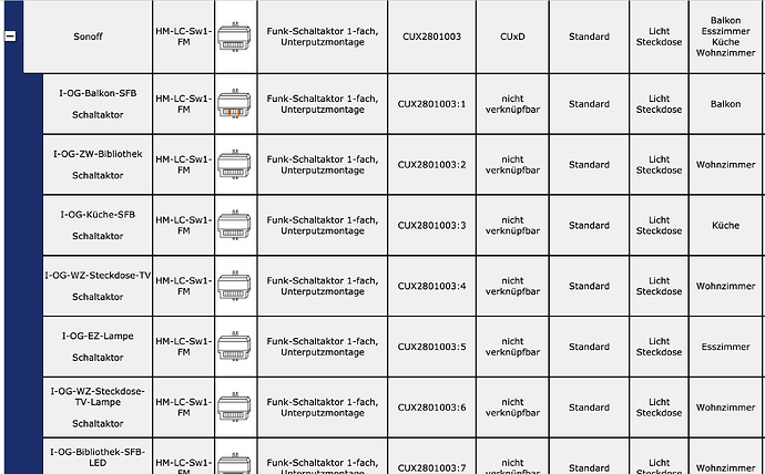

In der CCU3 wurde ein virtuelles Gerät (Name: Sonoff) (HM-LC-Sw1-FM) mit 16 Untergeräten installiert. 7 davon sind belegt: Sonoff Geräte werden damit angesteuert (9 sind also nicht belegt ← später mehr dazu). (Bild1)

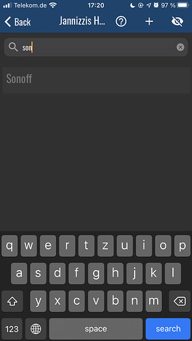

Die Sonoff - Geräte werden in der Smartha App gefunden, sind aber nicht sichtbar.

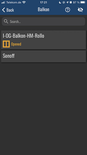

Unter dem Reiter Geräte suche ich dann nach „Sonoff“, wobei mir das Gerät dann nur angezeigt wird, wenn ich oben Rechts das Augen-Symbol anklicke. Wichtig: Das Gerät ist und bleibt nicht sichtbar und wird es dann, wenn man es aufs neue wieder sichtbar macht (über das Auge - Symbol) (Bild2)

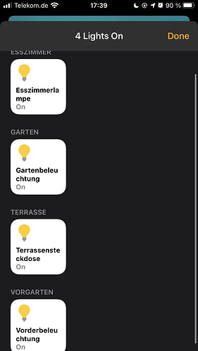

Kurze Anmerkung: CCU3 -Plugins wie das Homematic HAP (Homekit plugin) zeigt mir diese Geräte in der Homekit App auf dem iPhone als einzelne Geräte an. (Bild4 & Bild5)

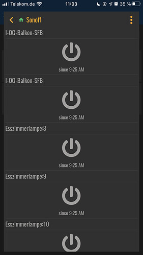

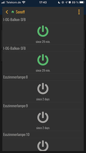

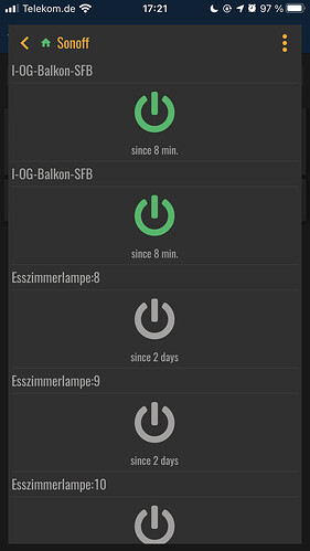

Im Raum Balkon selbst wird mir das Gerät „Sonoff“ (nachdem es wieder sichtbar gemacht wurde…) angezeigt; anstatt das Untergerät „I-OG-Balkon-SFB“ (Bild6) Klickt man auf dieses Gerät „Sonoff“, wird nicht nur das richtige Gerät „I-OG-Balkon-SFB“ angezeigt; dieses wird zweimal angezeigt sowie auch Esszimmer:8 bis Esszimmer:16. (Bild7) Dies sind die noch freien Geräte (Bitte nicht durch den Namen Esszimmer:X durcheinanderbringen lassen → irgendwas lief beim umbenennen schief)

Das Augensymbol erscheint nur, wenn Du bestimmte Geräte / Räume / Gruppen mal direkt in der App ausgeblendet hast. Mit diesem Augensymbol kannst Du diese wieder sichtbar machen. Die Sichtbarkeit lässt sich im Bearbeitungsdialog der jeweiligen Elemente einstellen.
https://smartha.app/doc/Zentralen/Geraete/#gerat-bearbeiten

Tatsächlich habe ich das Sonoff Gerät mal unsichtbar gemacht! Jetzt ist es wieder sichtbar und taucht auch in allen Räumen auf. Bitte entschuldige hier meine Unachtsamkeit.

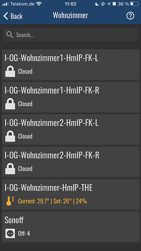

Wohnzimmer, Küche, Esszimmer werden richtig angezeigt
Ich habe 7 Sonoff Kanäle: 4 im Wohnzimmer, 1 in der Küche, 1 im Esszimmer und 1 auf dem Balkon.
Die Kanäle werden auch in den Räumen richtig angezeigt ausser im Raum Balkon!

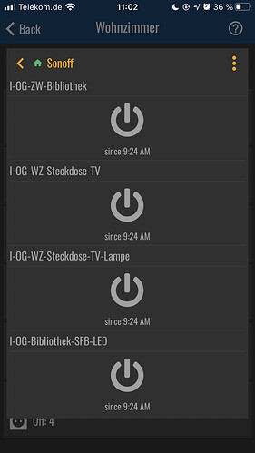

Hier zb. die Sicht des Wohnzimmers; zu sehen sind 4 Sonoff - Geräte und wenn man drauf klickt, werden auch alle 4 einzeln angezeigt. Das ist auch für die Räume Küche und Esszimmer so.

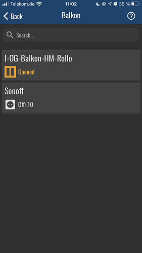

BALKON - falsche Anzeige
Im Raum Balkon, kann man aber erkennen, dass alle restlichen Kanäle angezeigt werden; also auch die noch nicht belegten Kanäle. Im Bild zu sehen, wird mir bei Sonoff - Off: 10 angezeigt, und bei der Detailübersicht, dann eben auch Balkon hier zweimal und alle restlichen unbenutzten Kanäle.
Hier auch noch die Frage: Warum wird „I-OG-Balkon-SFB“ zweimal angezeigt? Es handelt sich hier lediglich um einen Kanal (Ein Sonoff Basic Gerät).
