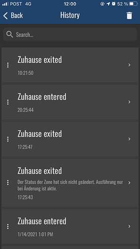

Hey @Flippi,
funktionieren die Aktionen, wenn Du diese manuell ausführst? Wie sieht es im Geofencing Verlauf aus?
Moin @eschaefer,
ne manuell funktionieren die übrigens auch nicht. Habs danach getestet. Also liegts womöglich nicht am geofencing feature sondern am Ausführen der Aktion selbst.
Der Verlauf sieht gut aus; wird immer alles schön brav ausgeführt.

iPhone Mann
Bei der Variable „Danny“ ist es so, dass ich heute Morgen raus gefahren bin und das Geofencing sich gemeldet hat, als ich ausser Reichweite vom Haus war. Die Variable wurde aber nicht geändert und blieb auf „Anwesend“.
